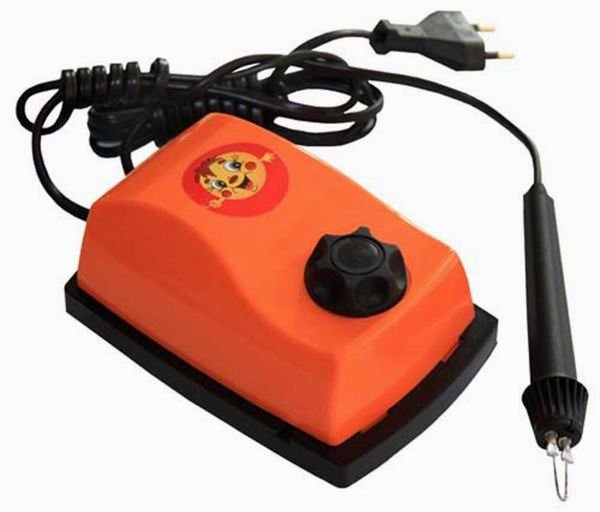

Основным рабочим инструментом является прибор для выжигания по дереву — выжигатель (с названиями «Умелец», «Дымок», «Досуг», «Узор» и другие, выпускаемые отечественной промышленностью). Они отличаются друг от друга только способами крепления иголки.
Различают два способа крепления иглы:
1) игла впаяна в ручку;
2) игла крепится в ручке с помощью винта.
Второй способ более удачен для работающего, так как дает возможность быстрой замены иглы в процессе выполнения изделия.

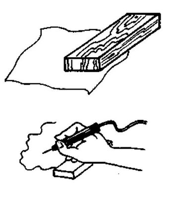

Подставку под руку делают из дерева, пенопласта, металла. Такая подставка поможет держать рукоятку выжигателя на весу. Игла должна быть направлена перпендикулярно к изделию или как вам будет удобнее, но без изменения наклона, чтобы не испортить изделие. Кроме того, подставку используют и для того чтобы прижимать изделие, не давая ему сгибаться. По мере работы подставку передвигают вдоль или поперек изделия, в зависимости от задания.

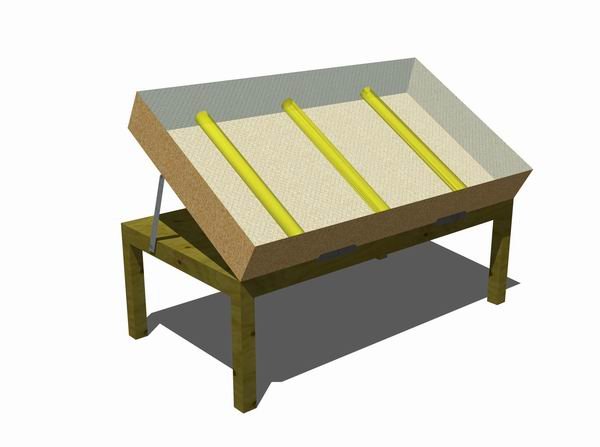

Приспособление для подсветки вам понадобится, если ткань при наложении на рисунок не даст четкого просмотра изображения. Его можно изготовить самостоятельно. Подсветка состоит из небольшого деревянного ящичка (30 х 25 х 10 см), в котором установлены маленькие лампочки. Крышка ящика выполняется из прозрачного или матового стекла.
Это приспособление можно значительно упростить. Для этого вам потребуется обычный табурет, настольная лампа и толстое стекло. На ножки перевернутого табурета положите стекло, снизу включите лампу и работайте.
