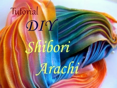

Для работы нам потребуется:
1. Отрезок шелка 11х20см.
2. Любая глубокая емкость.
3. Металлическая цилиндрическая форма (можно пластик)
4. Стакан воды t=30-35 °.
5. Краска для шелка.
6. Натуральная нить, скотч.
7. 9-ти % раствор уксуса.
8. Щетка для окрашивания (у меня № 5). (Можно аккуратно пройтись обычной губкой с краской)
Процесс:
- помещаем шелк на форму; (Лучше всего немного по косой, так лента будет более гибкой)
- приклеиваем края скотчем;
- наматываем нить с отступлением 2-1,5см; (у меня нить ирис бегония, но можно взять другую. Чем нить толще, тем удобней стягивать ткань)
- снимаем скотч, стягиваем ткань;
- в теплую воду добавляем 1 ч. ложку раствора уксуса и смачиваем им ткань;
- красим акриловой краской для шелка (водорастворимая краска, можно добавить немного воды);
- оставляем высыхать в теплом месте - примерно 12-14 часов;
- пропариваем (прогреваем) над чистой водой около 40 минут. Следим, чтобы не создавался конденсат, используем хб полотенце;
- снимаем и оставляем до полного остывания.
** Советую пробовать вначале без окрашивание, чтобы вы увидели результат просто со складками. Хочу подчеркнуть, что это один из экспериментов, секрета создания шибори в промышленности я не знаю **
