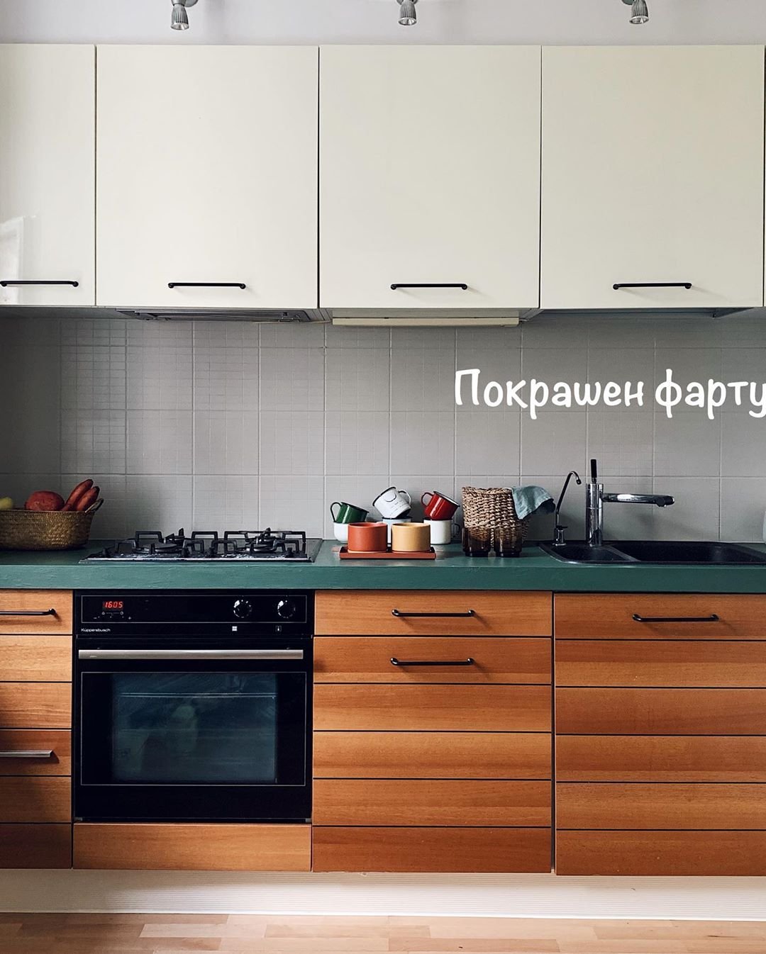

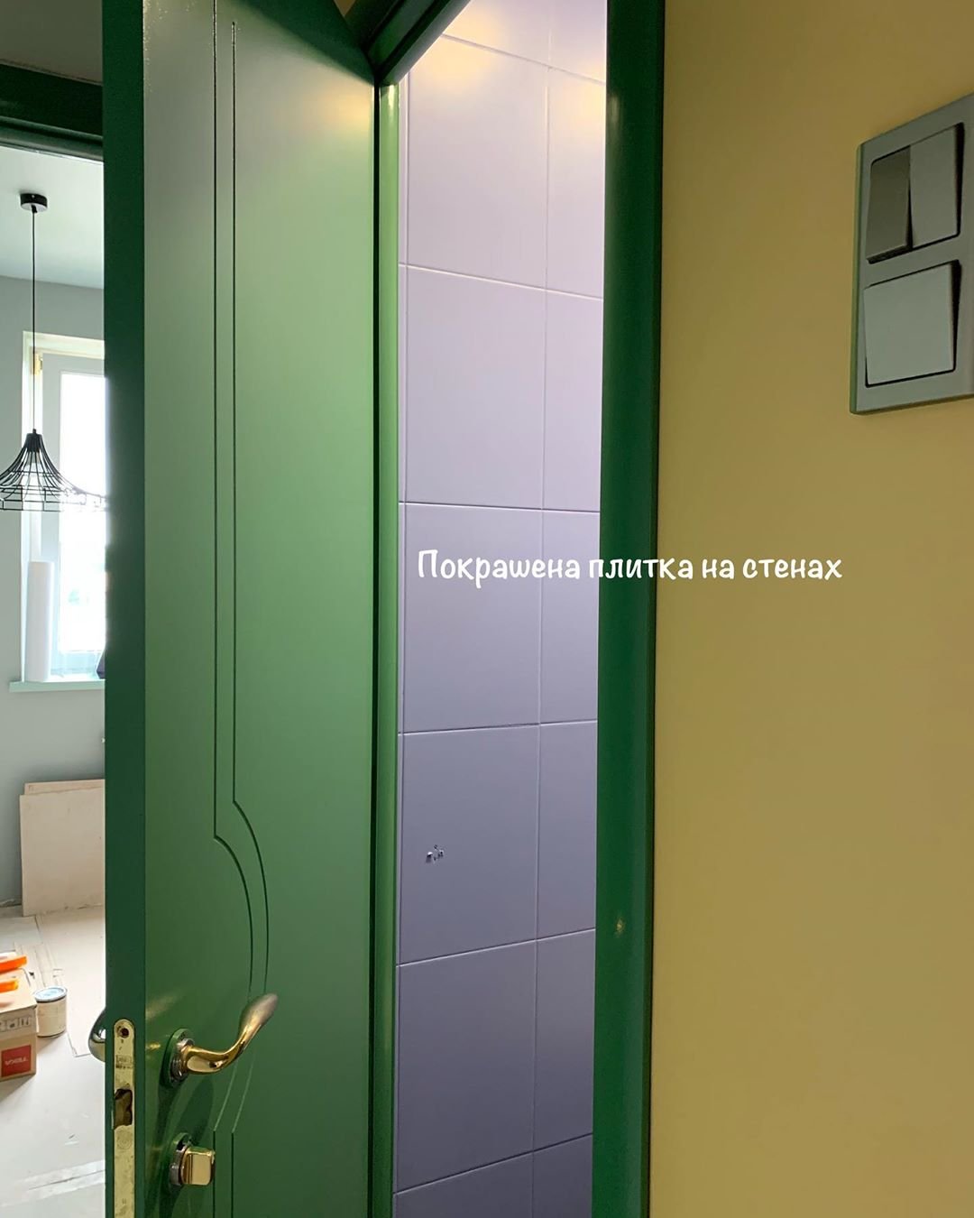

Что точно можно красить:
:bomb: Стены в с/у, если говорим про раздельный.
:bomb: Стены в ванной комнате, если на них не льётся вода. Она, как известно, камень точит.
:bomb: Пол, если планируется его накрыть ковриком или же вы готовы к эффектам обшарпэ и шебби.
:bomb: Кухонный фартук
:bomb: Стены, облицованные плиткой, в сухих помещениях

Как же потом мыть крашеный фартук на кухне?
Тибор
Сообщения: 23
Зарегистрирован: 04 авг 2015 15:55
Можно ли красить кафель?
Сообщение Тибор »
у меня такой же вопрос возник. Фартук - это же защита стен в зоне готовки. Там потому и делают фартук, что требуется более частое мытьё. :ne_vi_del:
Alexey
Сообщения: 61
Зарегистрирован: 03 июн 2013 14:33
Сообщение Alexey »
как и плитку, губкой и чистящими средствами
