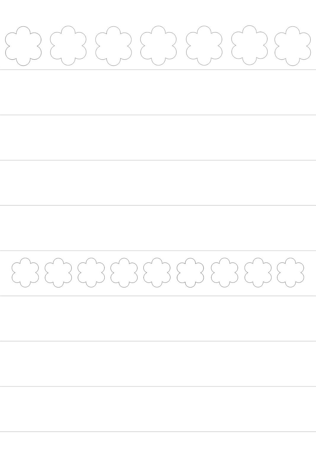

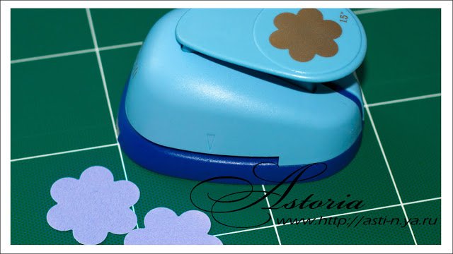

Размер компостера 37мм.
Если у Вас такого нет, воспользуйтесь шаблоном
шаблон

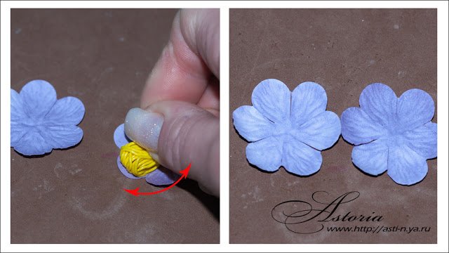

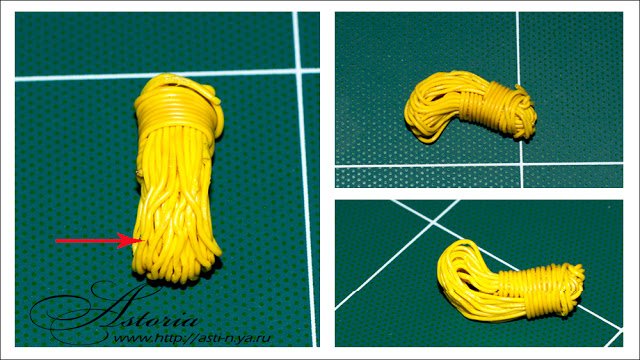

Смотайте проволоку в пучок, самую обычную ( у меня от кабеля). Закрепите , чтобы не разъезжалась и придайте покатую форму, как показано на рисунке. С выпуклой стороны, придайте проволоке лёгкую волнистость ( обозначено красной стрелкой).
Таким вот незатейливым инструментом будем теснить лепестки, придав им некоторую натуральность, чего мне всегда хотелось.

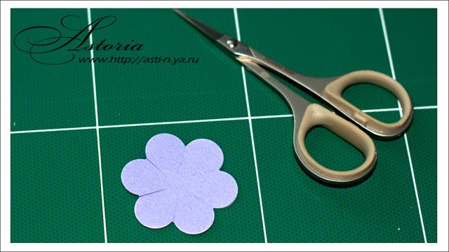

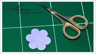

Надрезать, разделяя лепестки.

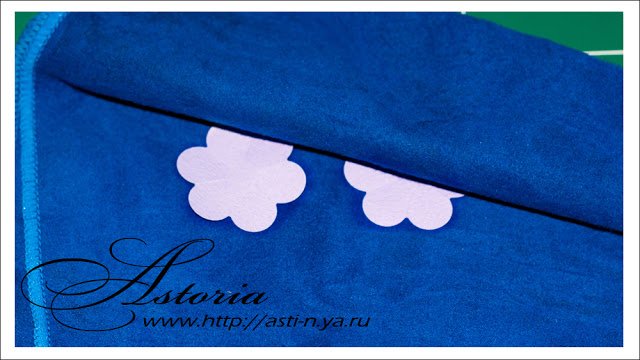

Возьмите мокрую тряпку, заверните заготовки между слоями и прижимайте, можно оставить на время. Детали нужно увлажнить, чтобы бумага стала достаточно влажной, мягкой, но не очень мокрой. Увлажнённая бумага более сговорчивая, как завернёшь, так и высохнет.
На мягком коврике, с хорошим нажимом,
прокатывая проволоку сделаем прожилки на каждом лепестке. Если бумага хорошо увлажнённая, то тиснение будет без морщинок. Детали необходимо высушить ( я кладу их на батарею, так быстрее).

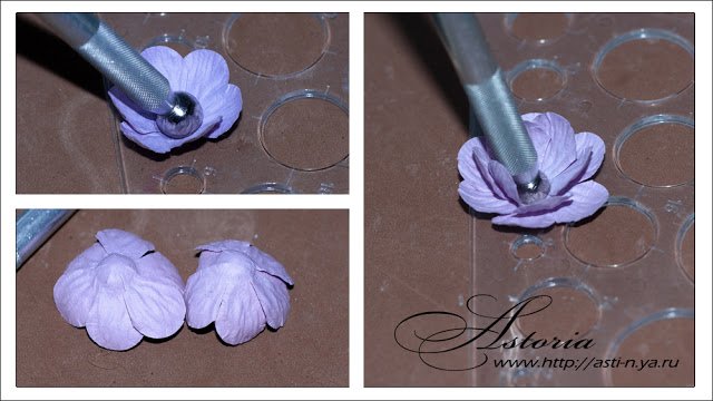

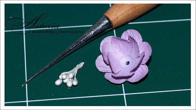

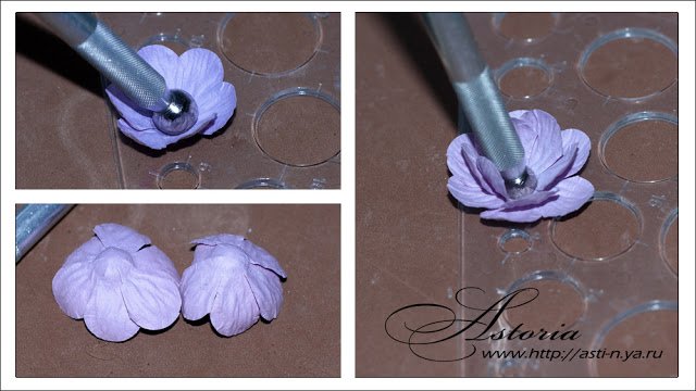

Углубляя серединку, мне понравилось использовать линейку с окружностями, лепестки потом не разваливаются. Диаметр 6 оказался самым подходящим. Детали соединила тоже с помощью линейки для надёжности.
Когда клей высохнет, шилом проколоть отверстие, приклеить тычинки.

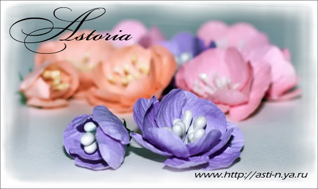

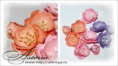

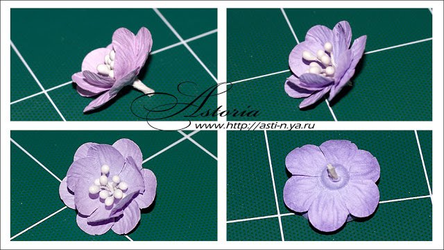

Ну вот собственно и результат.
