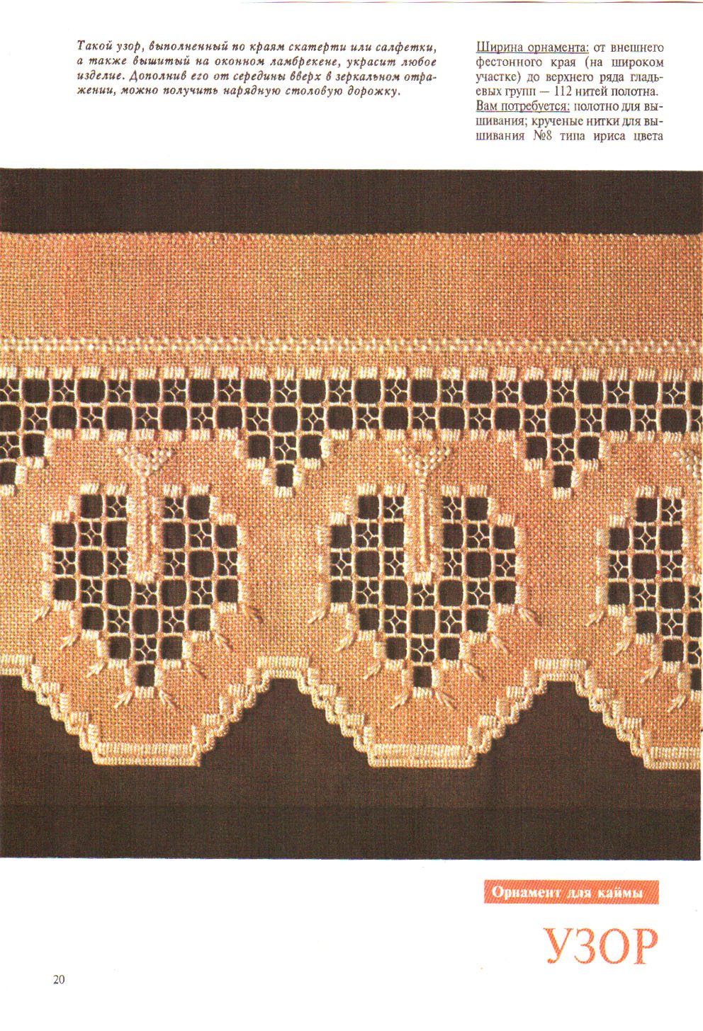

Такой узор, выполненный по краям скатерти или салфетки, а также вышитый на оконном ламбрекене, украсит любое изделие. Дополнив его от середины вверх в зеркальном отражении, можно получить нарядную столовую дорожку.
Ширина орнамента: от внешнего фестонного края (на широком участке) до верхнего ряда гладьевых групп - 112 нитей полотна.
Вам потребуется:
полотно для вышивания;
крученые нитки для вышивания N8 типа ириса цвета экрю для выполнения гладьевых стежков и декоративных швов;
нитки для вышивания типа мулине цвета экрю для выполнения столбиков и ажурных разделок;
игла для вышивания.
Описание работы: деталь из полотна сложить вдоль пополам и начать вышивать от середины на расстоянии ок. 130 нитей полотна от одного из продольных срезов с верхнего прямого ряда гладьсвых групп = начало раппорта.
Раппорт повторить нужное число раз, при этом сначала проложить но схеме все гладьевые стежки, затем выполнить декоративные швы и в последнюю очередь - столбики и ажурные разделки (см. Учебный курс на стр. 24, рис. 23).
По контуру фестонного края сначала проложить согласно схеме гладьевые стежки, затем контур обшить петельным или лангетным швом (см. Учебный курс на стр. 34) и лишнее полотно срезать. Готовую вышитую деталь прогладить с изнаночной стороны.
Для гладьевых стежков и декоративных швов использовать крученые нитки для вышивания №8 типа ириса, для выполнения столбиков и ажурных разделок - разделенную нить мулине.
Ажурные разделки - см. стр. 24, рис. 23, но нить протягивать не от уголков, а от середины столбиков или гладьевых групп.
