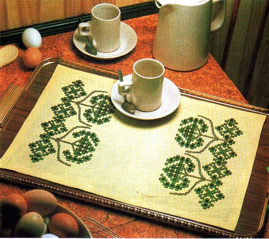

Вышивка, выполненная контрастными нитками зеленого цвета на салфетке из небеленого полотна, придает изделию подчеркнуто «деревенский» вид. Любое сочетание природных цветов будет правильным. Такой вышивкой вы сможете украсить не только салфетки, скатерти, шторки и наволочки, но и летнюю блузку. Узор вышивки состоит из повторяющихся мотивов, для правильного соединения которых на схеме дан раппорт.
Размер: ок. 35 х 50 см.

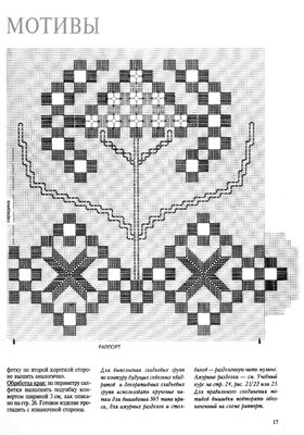

Описание работы: деталь из полотна сложить вдоль пополам и сметочными стежками по сгибу разметить продольную линию середины. Вышивку начать по размеченной линии на расстоянии 10 см от короткого среза детали с группы вертикальных гладьевых стежков. Далее вышивать по схеме и сначала выполнить правую половину вышивки, а затем - в зеркальном отражении левую.

Для выполнения гладьевых групп по контуру будущих сквозных квадратов и декоративных гладьевых групп использовать крученые нитки для вышивания Ns 5 типа ириса, для ажурных разделок и столбиков - разделенную нить мулине. Ажурные разделки - см. Учебный курс на стр. 24, рис. 21/22 или 23.
Для правильного соединения мотивов вышивки повторять обозначенный на схеме раппорт.
