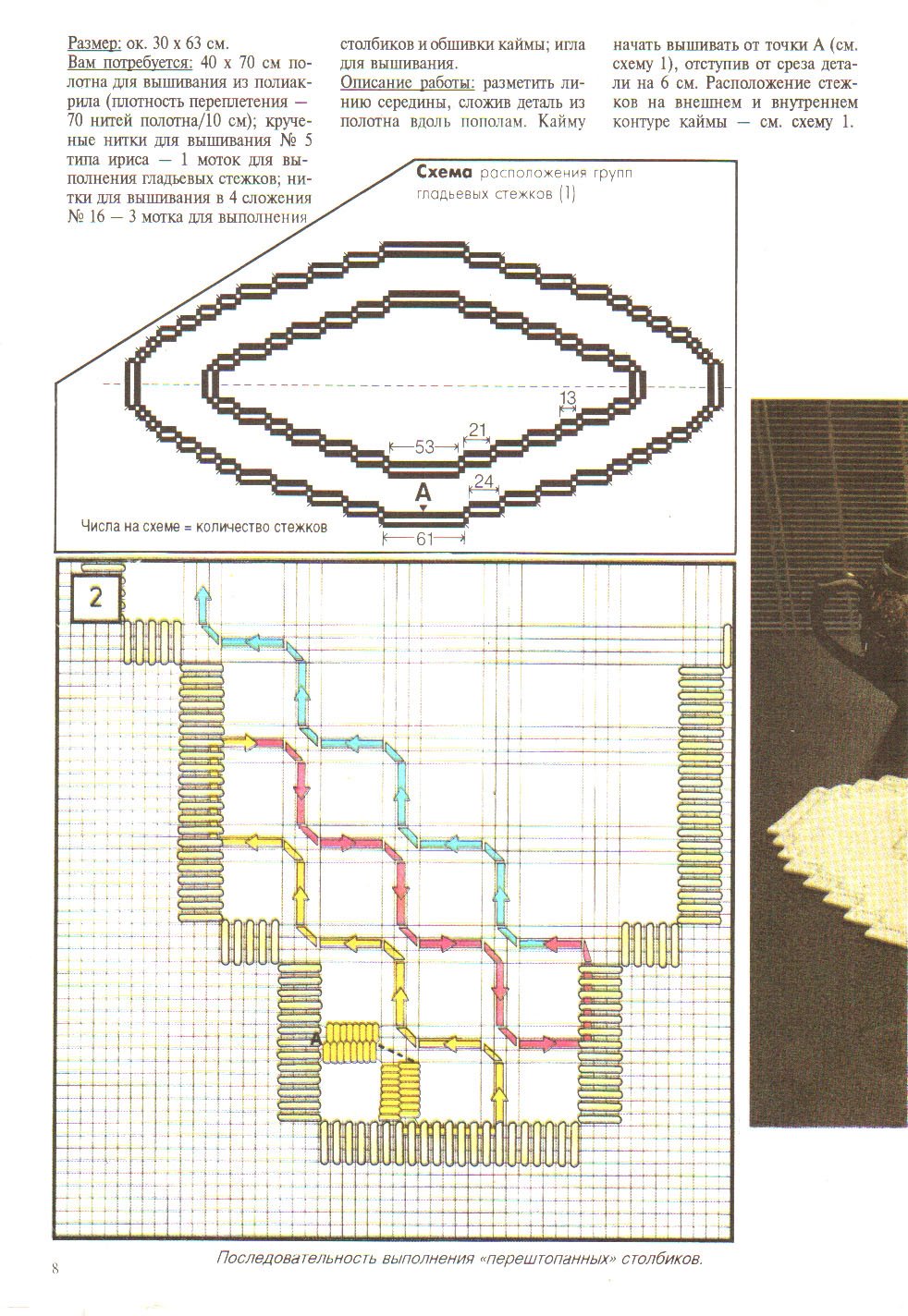

Описание работы:
разметить линию середины, сложив деталь из полотна вдоль пополам. Кайму начать вышивать от точки А (см. схему 1), отступив от среза детали на 6 см. Расположение стежков на внешнем и внутреннем контуре каймы - см. схему 1.
Числа на схеме обозначают количество гладьевых стежков каждой группы.
Прореживание нитей полотна на среднем участке детали выполнить по схеме 2. Затем приступить к выполнению двухсторонних «перештопанных» столбиков (см. Учебный курс со стр. 23, рис. 16): начать от точки А и продолжить работу рядами в направлении стрелок, при этом при переходе от ряда к ряду рабочую нить пропускать под гладьевыми стежками.

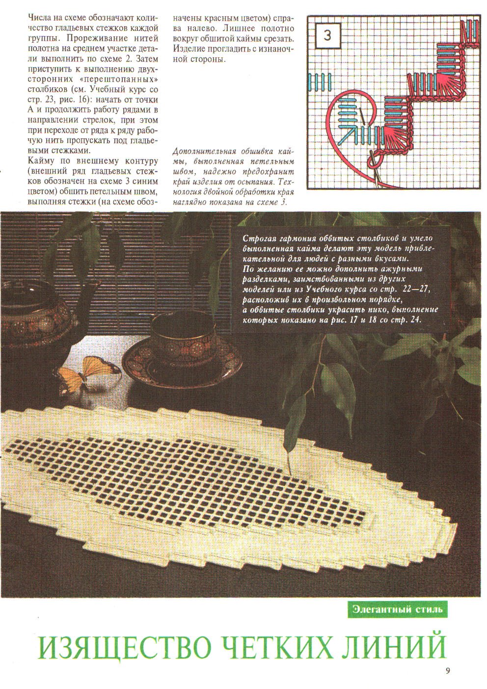

Кайму по внешнему контуру (внешний ряд гладьевых стежков обозначен на схеме 3 синим цветом) обшить петельным швом, выполняя стежки (на схеме обозначены красным цветом) справа налево. Лишнее полотно вокруг обшитой каймы срезать. Изделие прогладить с изнаночной стороны.
Дополнительная обшивка каймы, выполненная петельным швом, надежно предохранит край изделия от осыпания.
Технология двойной обработки края наглядно показана на схеме 3.
