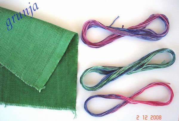

Вот это я красила канву красками Батик-акрил. Очень понравилось - цвет яркий, после проутюжки - не линяет.. можно добиться интересных цветовых сочетаний.. или вообще - нарисовать фон...
