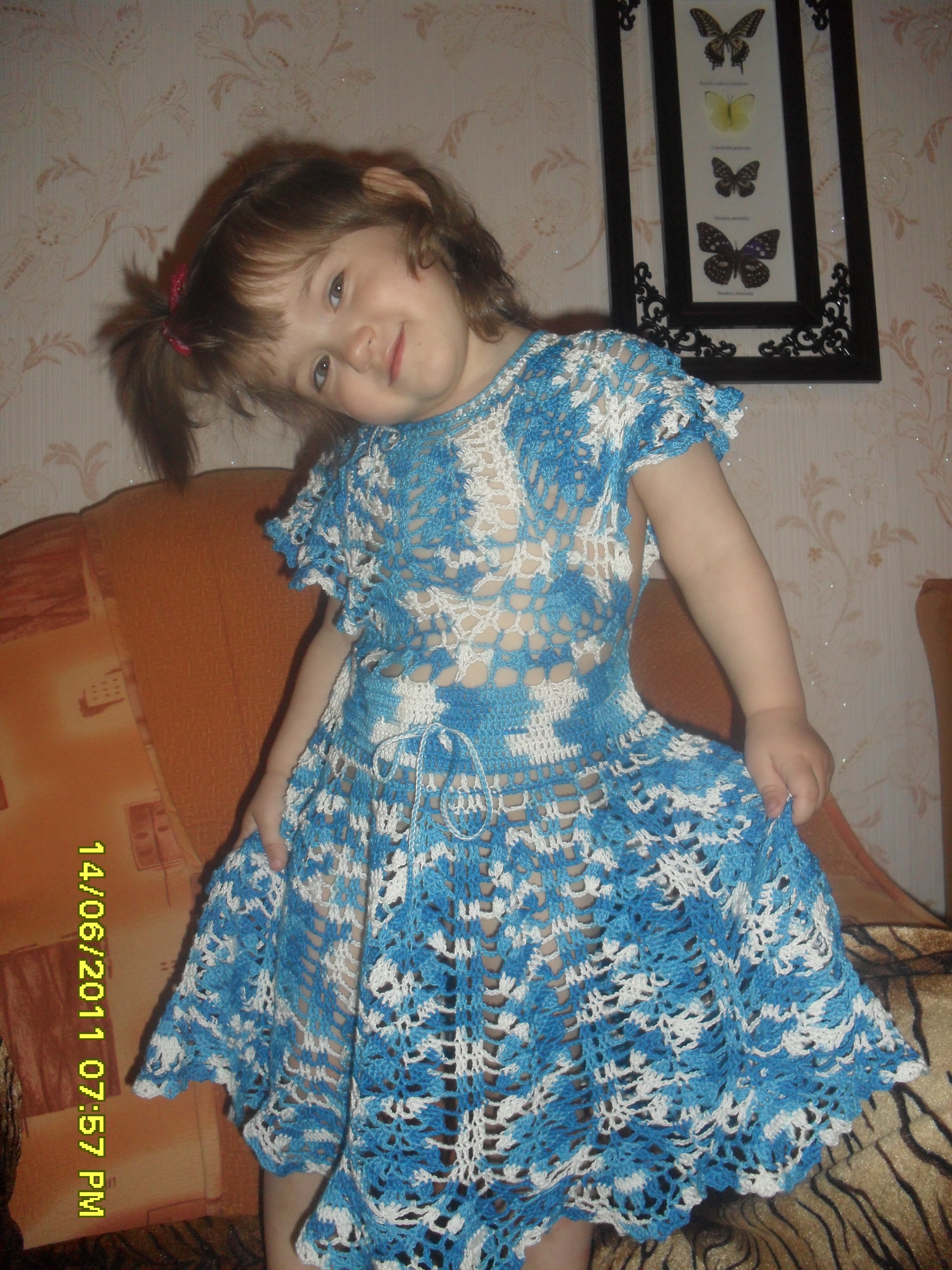

Вот любимое платье моей младшей дочурки))) Моя фантазия)))

Как красиво!!! :ro_za: А модель то какая!!!!Просто солнышко)))) :ki_ss:
А можно мне схемку низа сарафанчика?))) :ro_za:

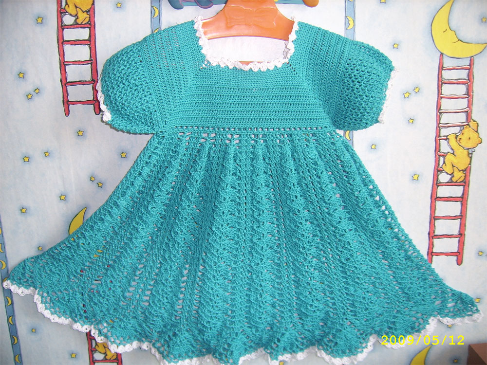

вот прототип того платья на основе которого вязала.
Размер – 12 и 18 месяцев.
Материалы: тонкая пряжа, примерно 160г/750м, крючки 3мм и 3,5мм или размеры необходимые дня получения нужной плотности вязания; 3м ленточки шириной 5мм; 3 пуговицы 11мм.
Плотность вязания меньшим крючком: 12 сн и 7 рядов = 5см.

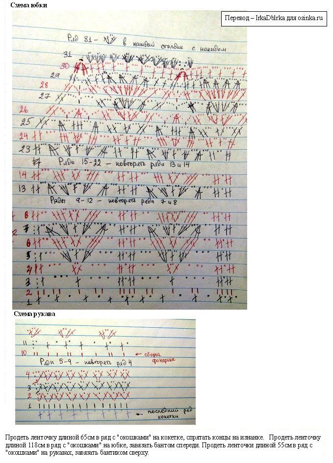

Условные обозначения:
вп – воздушная петля (точка на схеме)
сбн- столбик без накида(короткая палочка на схеме)
сн – столбик с накидом(длинная перечеркнутая палочка)
полустолбик = соединительный столбик – маленькая арка на схеме, встречается только в 31мряду юбки.

Юбка
Перейти на больший крючек. Начать вязать по кругу.
Ряд 1 (ряд с «окошками»): 4 вп,повернуть, пропустить след столбик, * сн в след столбик, (1 вп, пропустить 1 столбик, 1 сн в след столбик) до последних 6 столбиков, 1 вп, оставить последние столбики не провязывая (планка для пуговиц), соединить с помощью полустолбика с 3-й вп начальной цепочки: 60 1 -вп арок Далее вязать по схеме.
Рукав
Держа работу лицевой стороной к себе и используя больший крючок, присоединить нить ко 2й 1 -вп арке ряда с «окошками», 1 вп, далее провязывая каждую 1 -вп арку и каждый столбик вокруг кокетки, равномерно провязать 60 сбн, соединить с первым сбн. Далее вязать по схеме.

Пришить низ планки дня пуговиц под застежкой, пришить пуговицы. Продеть ленточку длиной 65 см в ряд с «окошками» на кокетке, спрятать концы на изнанке. Продеть ленточку длиной 118 см в ряд с «окошками» на юбке и завязать бантом впереди. Продеть ленточки длиной 55 см в ряды с «окошками» на рукавах и завязать вверху бантиками.
