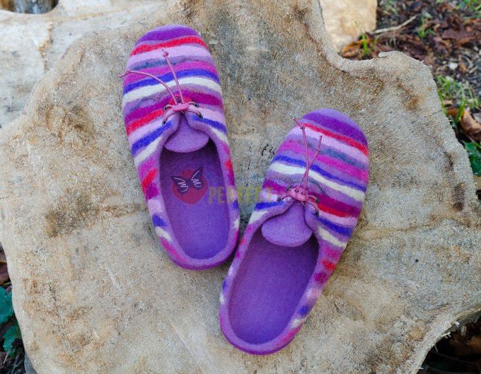

Доброго дня! Девочки валяльщицы предлагаю осенний мастер класс по валянию тапочек с поэтапным описанием процесса их изготовления своими руками.
Тапочки будем валять из очень мной любимого новозеландского кардочёса!
Нам понадобится: шерсть 200 гр., материал для шаблона ( подойдет подложка под ламинат), мыло, вода, воздушно пузырьковаяя пленка (пупырка), ВШМ (виброшлифовальная машинка) или сеточка, массажёр, скалка, ножницы с острыми кончиками.
Строим шаблон. Для этого обводим стопу, выравниваем её естественные изгибы, прибавляем по 3-4см. по всему периметру стопы ( кардочёс даёт усадку 3,5 — 4см.) и переносим выкройку на подложку под ламинат. Это и будет наш шаблон. Нужно сделать левый и правый шаблон.
Для удобства шерсть делим на две части, желательно по весу так больше уверенности, что оба тапка будут одной толщины.
Кладём на стол плёнку- пупырку гладкой стороной наверх, обводим маркером шаблоны тапок ( убираем шаблоны), затем переворачиваем плёнку рифлёной стороной наверх и начинаем раскладку тапок.
Несмотря на то, что работаем с кардочёсом, а не с гребённой лентой, раскладку будем делать по тому же принципу: отщипываем небольшие кусочки и раскладываем слоями ( вертикальный+горизонтальный). Таким образом легче контролировать равномерность раскладки.
Раскладываем 1-й горизонтальный слой: отщипнули, растянули немного в руках и положили на шаблон. Таким образом закрываем всю обрисованную маркером поверхность. Раскладываем горизонтальный слой с припуском 1см. Припуск необходим для подгиба (такой величины припуск только для кардочёса, так как после намокания он увеличится).
Раскладываем 2-ой вертикальный слой : так же отщипываем, растягиваем шерсть в руках и закрываем всю поверхность, выходя за границу шаблона по вертикали.
Выложив два слоя ( горизонтальный и вертикальный) на обоих шаблонах, смачиваем раскладку мыльным раствором.
Накрываем пупыркой, прижимаем руками, стараясь равномерно распределить воду.
Можно поработать скалкой ( раскатать воду), но очень аккуратно, не сдвигая шерсть.
Для того, чтобы шерсть сцепилась работаем вибро шлифовальной машинкой. Работаем точечно ( не елозя по пупырке), ставим на одно место и считаем до 10, поднимаем машинку и переставляем на другое место. И так по всей поверхности будущего тапка!
Альтернативой ВШМ может быть сеточка ( я люблю работать именно с сеточкой). Убираем пупырку, накрываем раскладку сеточкой, прижимаем, мылим и тщательно притираем лёгкими круговыми движениями ( от краёв к середине) — очень осторожно, постепенно увеличивая нажим.
Кладем шаблоны на наши полуфабрикаты и заворачиваем на них шерсть (ту, что выходит за края шаблона), стараясь натянуть её, как можно плотнее на шаблон.
Начинаем раскладку на этой стороне шаблона: те же два слоя ( только 1-й вертикальный, а 2-й горизонтальный ). Повторяем все те же действия, что и с первой стороны: разложили, намочили, распределили воду, притёрли ( или ВШМ, или через сеточку).
Аккуратненько переворачиваем наш будущий тапок, держа его одной рукой за верх, другой за низ.
Плотно заворачиваем на верх шерсть, разглаживаем, чтобы не было заломов и утолщений.
Начинаем раскладывать следующий слой ( теперь все слои будут начинаться с вертикального ). Раскладываем шерсть не доходя немного до краёв шаблона ( только для кардочёса), чтобы избежать в дальнейшем лишних утолщений по бокам тапочка.
Нужно будет чередовать: одна сторона тапка раскладывается без припуска, другая с припуском. Слои должны быть ровными и аккуратными ( особенно последний — это это будет верх тапочек)! Возникает вопрос: Сколько всего слоев выкладывать? Чётких установок нет. Всё зависит от толщины вашей раскладки, от качества шерсти и т.д. Поэтому лучше ориентироваться не на количество слоёв, а на количество шерсти необходимое для данного изделия.
После того, как мы закончили раскладку и предварительно притёрли шерсть, тапочки будут выглядеть примерно так!
Можно немножко передохнуть и перейти ко второму этапу!
Накрываем полуфабрикат сеточкой и убираем лишнюю влагу ( можно с помощью полотенца или многофункциональной салфетки) — промокаем салфеткой тапок и отжимаем салфетку, повторяем; и так до тех пор, пока при нажатии на тапок вода не будет растекаться.
Затем берём кусок мыла и хорошенько натираем через сетку поверхность тапка.
Начинаем очень тщательно гладить и притирать шерсть. Притираем круговыми движениями очень аккуратно, стараясь не сдвигать шерсть, уделяя внимания краям, постепенно увеличивая нажим.
Шерсть сцепилась можно перейти к декорированию тапок. Скатываем полоски из шерсти разных цветов.
Раскладываем полоски на будущем тапке, заворачиваем концы на обратную сторону ( там будет подошва, поэтому необязательно, чтобы они стыковались между собой).
Накрываем пупыркой и очень тщательно обрабатываем ВШМ, чтобы полосочки хорошо прикрепились к основе тапочка. Так же тщательно обрабатываем машинкой обратную сторону.
После того, как рисунок закрепился на основе тапка, переходим к процессу валяния. Сворачиваем заготовку в рулон по вертикали, с лицевой стороны и катаем 100 раз (то же самое со стороны подошвы), разворачиваем, расправляем, притираем.
Сворачиваем заготовку в рулон по горизонтали, с лицевой стороны и катаем 100 раз (тоже самое со стороны подошвы), разворачиваем, расправляем, притираем.
Расправляем заготовки и намечаем вырезы. Намечаем вырез тапок: отступаем от пятки 3 см ( тапки будут с низкой пяткой!) ставим точку, от неё откладываем вверх 10см. и рисуем желаемый вырез. Ножницами с острыми кончиками аккуратно делаем прорезь, а затем и сам вырез. Надо иметь в виду, что вырез в процессе валяния увеличится!
Вытаскиваем шаблон.
Намечаем вырез на втором тапке, с помощью вырезанного кусочка от первого тапка.
Разравниваем тапок внутри, расправляем боковые швы и неровности, притираем слои войлока между пальцами обеих рук.
Складываем тапок поперёк — швы параллельно друг другу. Разглаживаем их руками. Затем можно массажёром.
Расправляем и обрабатываем вырез. Затираем каждую сторону об пупырку точечными движениями.
Притираем носок и пятку. Растягиваем вырез и ставим пятку.
Обрабатываем массажёром. Затем катаем в рулоне ( как на фото 26. 27). Проводим контрастный душ, обминаем тапок об пупырку, разравниваем и ...повторяем всё ещё раз : катаем раз по 100 каждую сторону, постепенно увеличивая нажим, расправляем, притираем и снова катаем.
Полощем тапочки, растягиваем, разглаживаем, надеваем на колодку при помощи обувного рожка и придаём форму, обстукивая деревянным молотком или скалкой.
Всё! Тапки отправляются сушится.
Пока тапки будут сушиться, сделаем для них язычки.В данном случае, в качестве язычков используем кусочки от наших тапок (вырезки для отверстия в тапок). Когда мы их вырезали, войлок был в самом начале уваливания ( толстый и рыхлый), значит уваливаем его до тонкого и ровного состояния. При необходимости ровняем оба язычка ножницами и хорошенько замыливаем и заваливаем. Вот такие ровные и тонкие (чтобы ногу не натирать) они должны получиться!
Поскольку тапки у нас на шнурках, нужно поставить для них люверсы. Способов несколько: в мастерской, с помощью специального пресса или специальных насадок ( их продают в специализированных магазинах в комплекте с люверсами) и молотка.
Крепим язычок к тапкам: вставляем язычок в тапок и тщательно прибиваем иглой в месте их соединения, для прочности прошиваем горизонтальный шов, подходящими по цвету нитками.
Пришиваем подошву, вставляем шнурки и тапки можно одевать!
Получились оригинальные тапочки из войлока «Полосатый экспресс»
