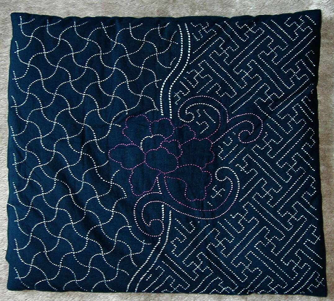

В 18 столетии беднота шила стеганное кимоно на зимнее время года. И стежки прокладывали разными узорами, техника стала развиваться и появились кимоно с богато расшитыми стежками, помельче, покрупнее, сложными узорами. Традиционный цвет синий темный, индиго (используют черный или белый тоже), цвет ниток белый.
Стежки прокладываются насквозь, в результате получается стеганная вышивка. Стежки должны быть точными по размеру и пропускам. Использовать можно для оформления интерьера, мебели, одежды, сумок. Основное правило никогда не пересекать стежки, всегда оставлять расстояние на перекрестках орнамента.

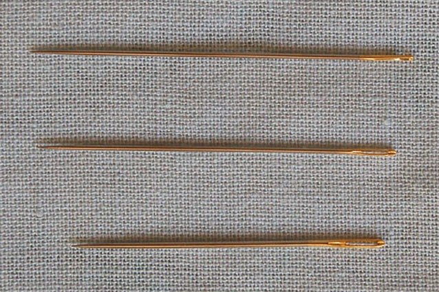

Иглы – Традиционная игла для сашико достаточно длинная ( около 2 дюйма) с маленьким ушком. Ее ширина равномерна по всей длине. У той, которой шьют сейчас, большое ушко, в такую иглу гораздо удобнее вставлять нитку. Нижняя игла – вышивальная, ширина ее 1 мм. Она тут для сравнения.

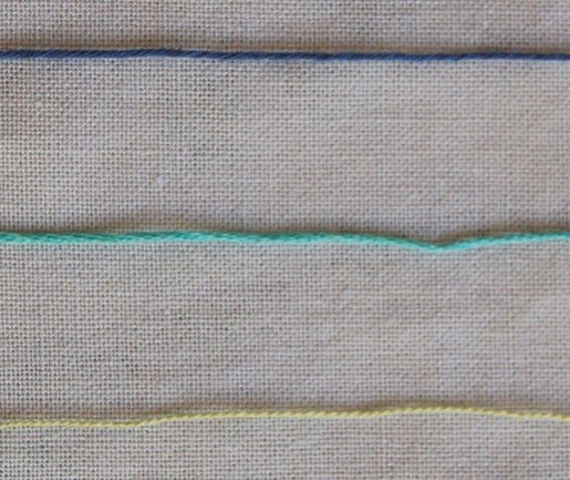

Нить – Верхняя на картинке и есть та самая, она более скручена, без блеска.
В действительности простегивать в технике сашико можно любой крученной нитью, но ознакомиться со специальной не помешает.

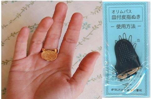

Наперсток – первый вариант является традиционным. Следующий – кожаный , таким пользуются сегодня. Ткань – идеальная хлопковая, у которой не очень высокая плотность соединения нитей. Иначе толстая нить стежки просто образует в ней со временем дыры.

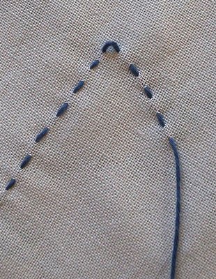

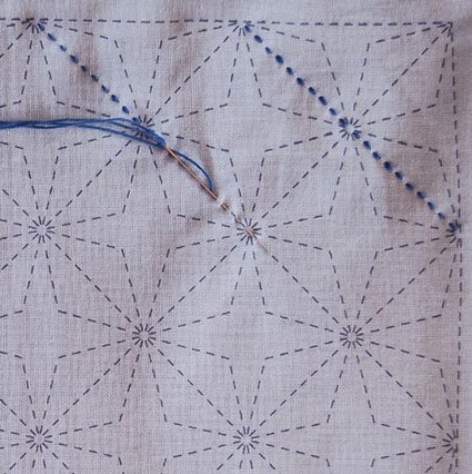

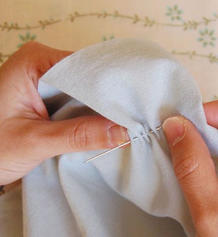

Начиная работу вам необходимо отрезать нить такой длины, чтоб хватило выполнить ряд вышивки двигаясь от одного края изделия к другому. Обернув ее дважды вокруг кончика иглы, а затем протянув иглу через эти витки спирали, образуйте квилтузел на конце нити.

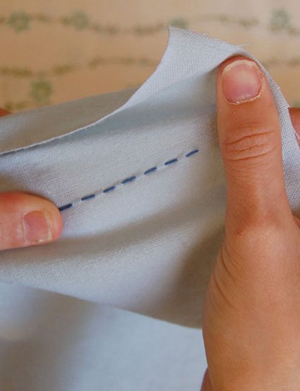

Затем возьмите свою ткань и прокалывая ее по схеме 3:2 (длинный стежок по лицу работы) нанизывайте ее на иглу без протягивания нити. Выполнив таким образом произвольное , удобное для вас колличество стежков, протолкните наперстком иглу и протяните нить.
Протянув нить растяните ткань для того чтоб ослабить натяжение нити. Продолжайте выполнять эти операции до конца ряда, а затем выполните другой узел, оставляя некоторую слабину на конце для того чтоб компенсировать любое натяжение полотна. Если ваш узор требует изменения направления, то на каждом повороте оставляйте маленькую петельку с той же целью – ослабить натяжение.

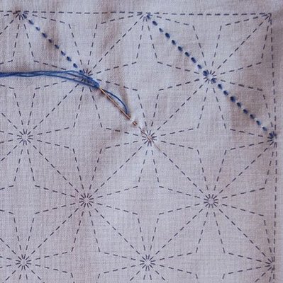

Перед началом стежки вам необходимо просмотреть внимательно узор и определиться в отношении порядка действий. Необходимо знать, что обычно вначале выполняют горизонтальные и вертикальные линии (за исключением внешних, образующих рамку) затем прокладывают стежку в косом направлении и завершают ее выполнением рамки узора. Такой порядок действий избавит вас от возможных перекосов .
Выбранная для наглядности схема не содержит в себе ни горизонтальных, ни вертикальных линий, поэтому выполняем наклонные, двигаясь от одного края изделия к другому. Завершив первый ряд и выполнив закрепляющий квилтузел, переходим ко второму ряду. Но начинаем его выполнять как бы с конца, т.е. переворачиваем работу и прокладываем иглу, двигаясь к началу предыдущего ряда. Эти действия также помогут избежать ненужных перекосов. Если узор позволяет можете не делать узел в конце первого ряда, если вам хватит нити выполнить второй ряд до конца. Важно избежать узлов в других местах узора, а особенно в центре.

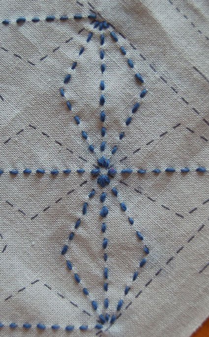

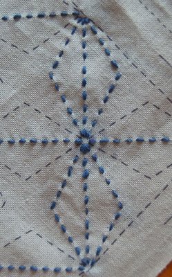

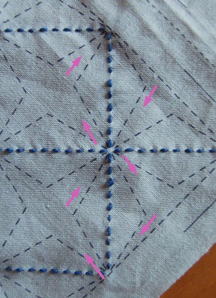

Следующее фото для наглядности развернуто на 45 градусов относительно схемы узора поэтому вы видите горизонтальные и вертикальные линии. После завершения всех диагональных линий у нас остались не простеганными линии образующие четырехугольные звезды. Чтобы завершить эту часть работы следуйте в направлении стрелок и вы получите то, что представлено далее. Если у вас остались длинные обрезки нитей от предыдущих действий, то самое время использовать их по углам вашего узора.

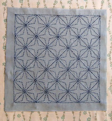

Двигаясь далее по ломаным линиям с одного края к другому по аналогии с тем что описано выше, завершаем противоположный угол всей схемы. В заключении выполните рамку. Ее можно выполнить двигаясь по периметру, главное следить за тем, чтоб нить заканчивалась только на углах. Наш образец сашико закончен!
