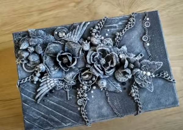

Материалы:
- черный акриловый грунт
- клей ПВА-Д3, супер-клей, клей Момент-Кристалл
- капроновая сетка (кусочки кружева, текстиль с красивой фактурой)
- плотная бумага (листы для черчения)
- цепочки разных размеров
- красивые мелочи, бусины, пуговицы
- белая акриловая краска (можно использовать водоэмульсионную краску, белый акриловый грунт)
- акриловая краска серебряного цвета (можно любую краску с эффектом металл)
_____________________________
Последовательность работ:
1. Грунтую поверхность.
2. Клею текстильную сетку на акриловый грунт.
3. Рву плотную бумагу (в моем случае постер) по линейке на полоски. Клею полоски на клей ПВА-Д3. Грунтую бумажную фактуру.
4. Клею цепочки на супер-клей. Разделяю цепочками границы различных фактур: сеточки, бумагу.
5. Клею бусины на клей ПВА-Д3 и остальные детали на клей Момент-Кристалл.
6. Леплю крылышки из самозатвердевающей массы (полимерной глины) с помощью формы (силиконового молда). Клею крылья на клей ПВА-Д3, пока они ещё не затвердели.
7. Выделяю детали и фактуры белой краской.
8. Покрываю краской цвета "Серебро" некоторые детали: цепи, бусины.
9. Черным грунтом, сухой кистью слегка выделяю грани на больших бусинах.
Использую моющуюся водоэмульсионную краску, поэтому поверхность получается устойчивой.
Фигурки из массы лучше извлекать из молда минуты через 2-3. Получается достаточно прочно и ещё эластично.
