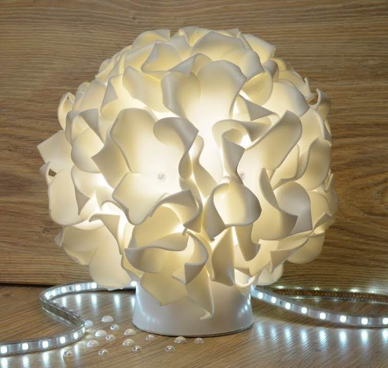

Гортензия – один из самых продаваемых светильников. Из-за низкой себестоимости цена продажи получается очень доступная (особенно актуально для маленьких городов и поселков), при этом он выглядит эффектно, универсален и очень прост в уходе, клиенты довольны, а это главное!
В этом видео подробно показан весь процесс создания светильника «Гортензия» из изолона, от нарезки лепестков до сборки электрики. Вы узнаете, как аккуратно и экономно нарезать лепестки, как их нагреть и сформировать так, чтоб не оставались следы от пальчиков. Делается светильник легко и быстро, даже новичок справится. При этом расход материала минимальный! Это идеальный вариант для начинающих мастеров “потренироваться” на изолоне.
Светильник получается в диаметре 25 см
