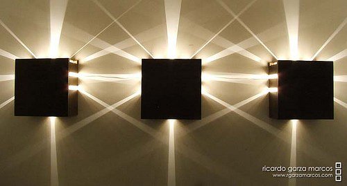

Необычный светильник
Идея принадлежит одному бразильскому дизайнеру. Красивый светильник, не правда ли? На самом деле такой светильник легко можно сделать самому из того, что есть в вашем доме.
Этот настенный светильник представляет собой коробку, своего рода, c проделанными отверстиями — прорезями в определенных местах нужного размера. Внутри коробки светильника находится патрон с лампочкой одной или двумя.
Так из чего же можем сделать светильник?
Есть несколько вариантов. Это:
- тонкий металл (0,5мм),пластик,
- может быть фанера (3-4 мм)
- также вариант — из картона, но в данном случае светильник будет недолговечным.
Хотя просто сделать пробную модель можем из картона, так сказать выкройку для будущего светильника.
Если делаем из металла, то соединять можно детали между собой просто завальцовывая края. Если из фанеры делаем светильник, то стыкуются детали путем пазов «мам-папа» и клеем ПВА. Внутрь светильника лучше ставить энергосберегающие лампочки, т.к. они меньше нагреваются и не будут нагревать саму коробку светильника. При изготовлении светильника важно, чтобы между деталями не было зазоров и щелей, т.к. при их наличии сразу теряется весь световой эффект. Заднюю стенку можно также сделать «глухой». Лампочек может быть 1 или 2. Если 2, то их лучше расположить «валетом» друг к другу.
