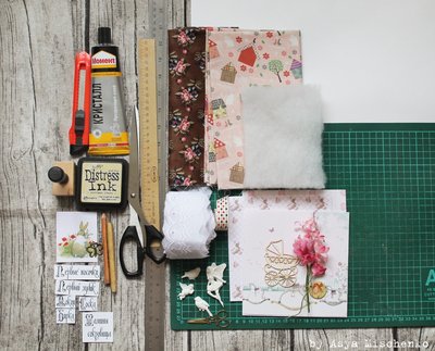

1) Для начала необходимо подготовить необходимые инструменты и материалы.
Нам понадобятся:
- хороший настрой и уверенность в своих силах)) Не расстраивайтесь, если что-то не получится с первого раза. Всё обязательно получится со второго)) Такие сокровища на мастер-классе мы делали с девочками всего лишь за 4 часа чистого времени.
- 2 листа бумаги Гознака для черчения формата А1. Очень советую покупать именно такую бумагу, поскольку у неё качество и плотность на порядок выше, чем у других фирм. Она продаётся в обычных канц.товарах. Если посмотреть на свет,то можно увидеть водяной знак, на котором написано "Гознак".
Также необязательно покупать такой большой формат бумаги, но мне удобно работать именно с таким.
- пивной картон толщиной 1,5 мм
- металлическая линейка, и желательно не менее 50 см в длину
- обычная линейка 30 см
- канцелярский нож
- биговка с тонким шариком на конце (спица,непишущая ручка и т.д.)
- остро-заточенный карандаш
- ножницы
- клей "Момент"
- шитьё или широкое кружево, около 102 см
- хлопковая или атласная лента
- хлопок
- синтепон
- скрап-бумага
- украшения.

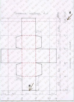

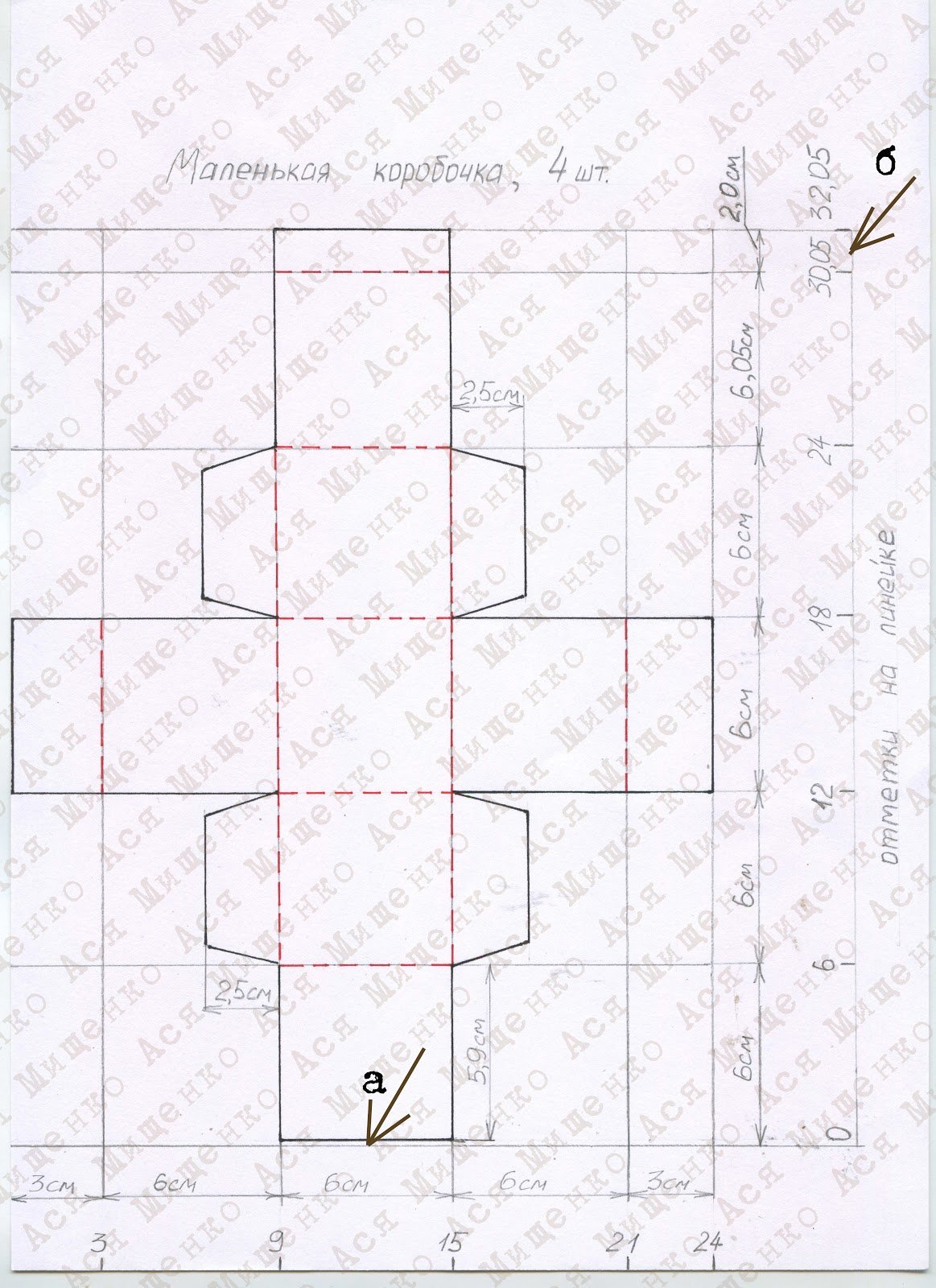

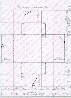

2) Распечатайте чертежи наших будущих коробочек
Нам нужно будет сделать 4 маленькие коробочки 6х6х6 см, 1 большую коробочку 12,3х6х6 см и 1 коробочку-основание 13х19х6 см.
Внимательно посмотрев на чертежи можно увидеть не просто размеры коробочек, но и отметки на линейке. Очень!!!! удобно расчерчивать коробочки, не выставляя каждый размер заново и не передвигая каждый раз линейку. Просто сделайте необходимые засечки карандашом там, где показано на чертежах (поэтому необходима длинная линейка). Отметки есть и по горизонтали, и по вертикали. Помимо того, что это значительно упрощает процесс расчерчивания, мы сводим к минимуму будущие погрешности, которые будут в любом случае от толщины карандаша и делений линейки.

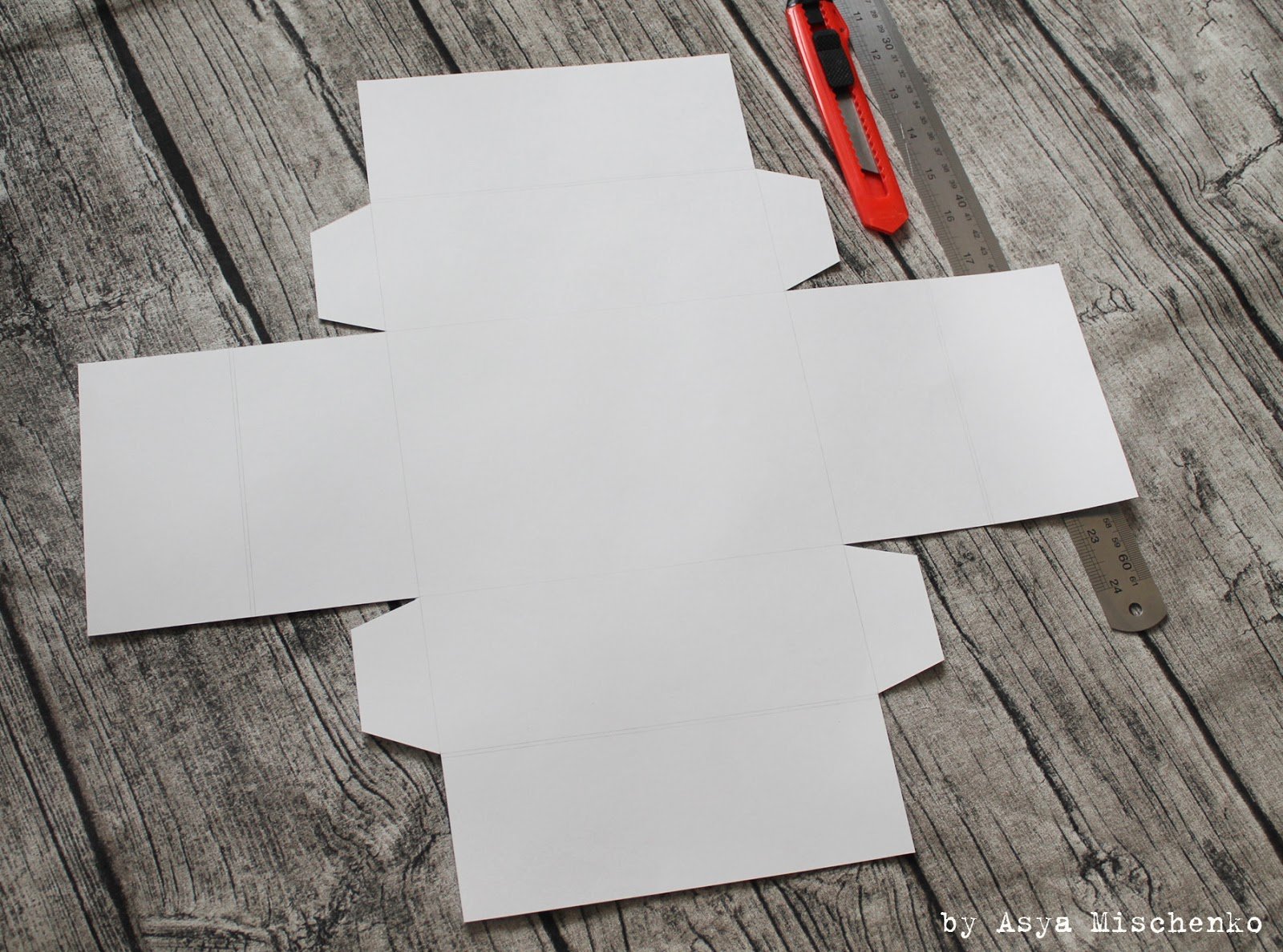

3) Расчерчиваем прямоугольники на бумаге. На 1 листе формата А1 помещаются 4 маленькие коробочки, а на другом - 1 большая коробочка и коробочка-основание.
Получаем 6 расчерченных прямоугольников

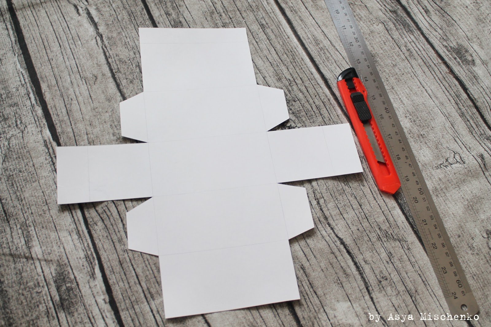

4) По ярким чёрным линиям канцелярским ножом на резиновом коврике срезаем всё лишнее. Сейчас я все "ушки" уже не расчерчиваю. Сразу отрезаю их "на глаз" ножом. Обращаю внимание, что в нижней части первых двух чертежей карандашная линия находится буквально на 1 мм ниже черной линии, по которой срезается бумага. Это делается для того, чтобы при загибе бумаги внутрь коробочки, она легко вставлялась внутрь.
Смотрим а)
Смотрим б)
Еще один важный момент, на котором заострю ваше внимание. На чертежах по вертикали мы откладываем отметку именно 30,05 см (30 см и всего лишь половинка миллиметра!!!). Этим действием вы не дадите крышечкам будущих коробочек проваливаться внутрь.
На коробочке-основании срезаем лишний миллиметр с 4-х сторон
В итоге наши чертежи после обрезки становятся такими
Маленькая коробочка выглядит так (не забываем, что их должно получиться 4 штуки)
Большая коробочка выглядит так
А вот и наша коробочка-основание

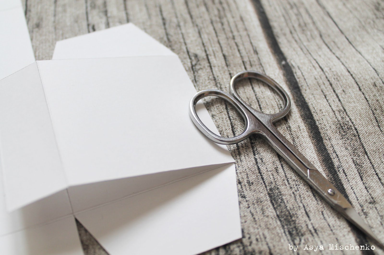

6) Складываю коробочки я при помощи маникюрных ножниц. Очень удобно, а край получается ровным и чётким
Особенно будьте внимательны при биговке коробочки-основания. Линии должны быть параллельны друг другу. Толщина нашей коробочки 1,5 мм. Поэтому и картон я всегда использую толщиной 1,5 мм

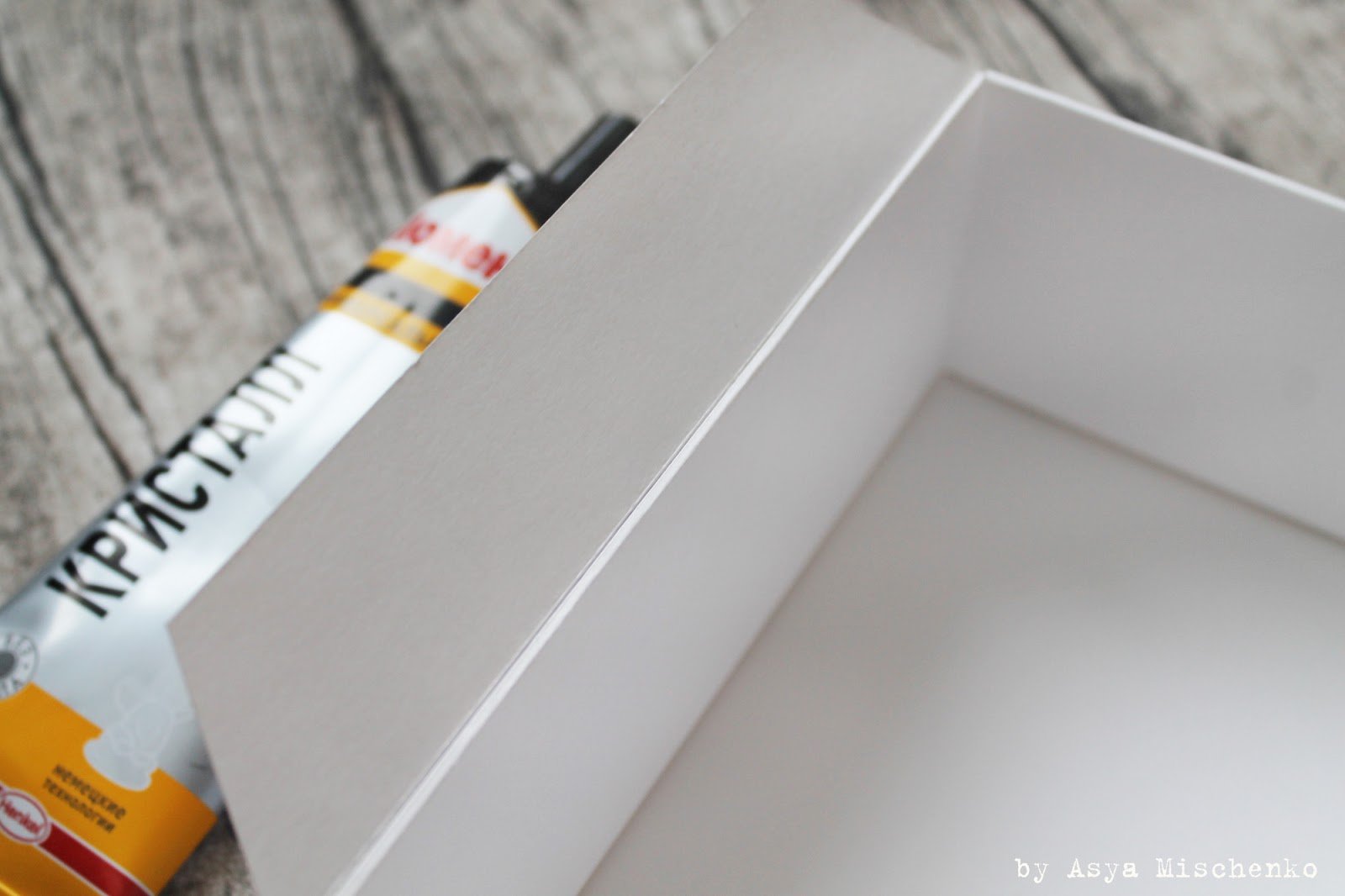

14) Смазываем клеем сразу 2 оставшихся "уха" и быстро по очереди приклеиваем
15) Загибаем внутрь и приклеиваем ровные "ушки" коротких сторон
16) Затем оставшиеся "ушки" длинных сторон

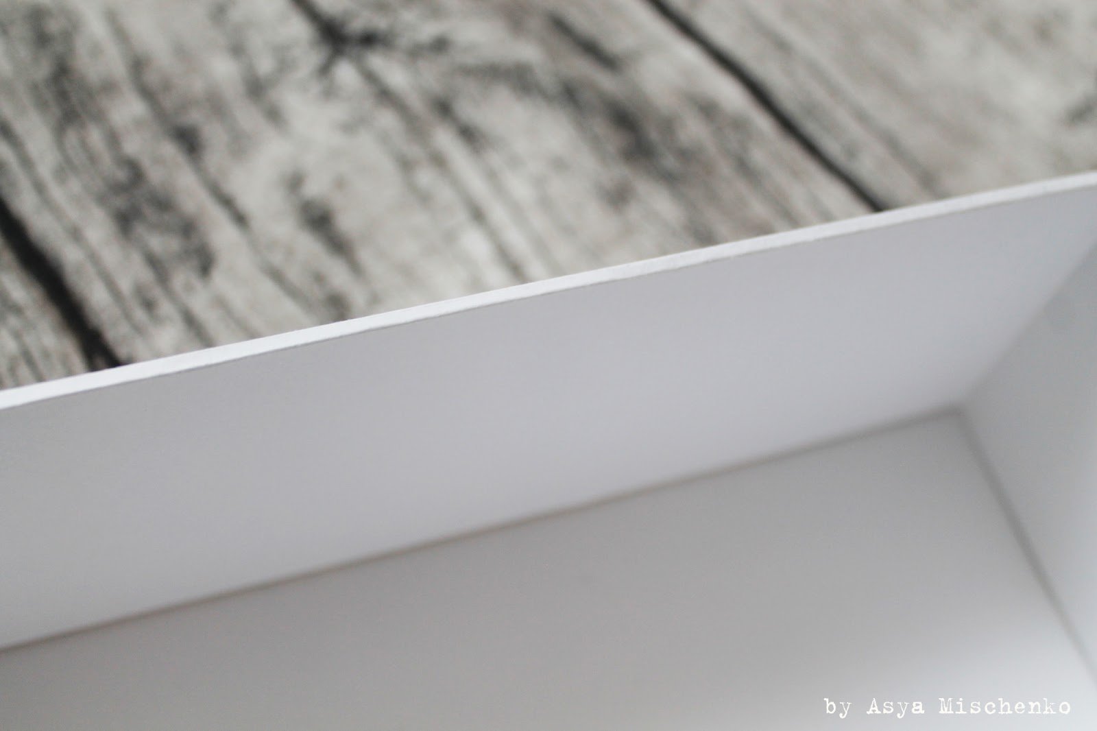

И получаем готовую коробочку-основание. Пивной картон идеально должен встать в стенки бумаги для черчения

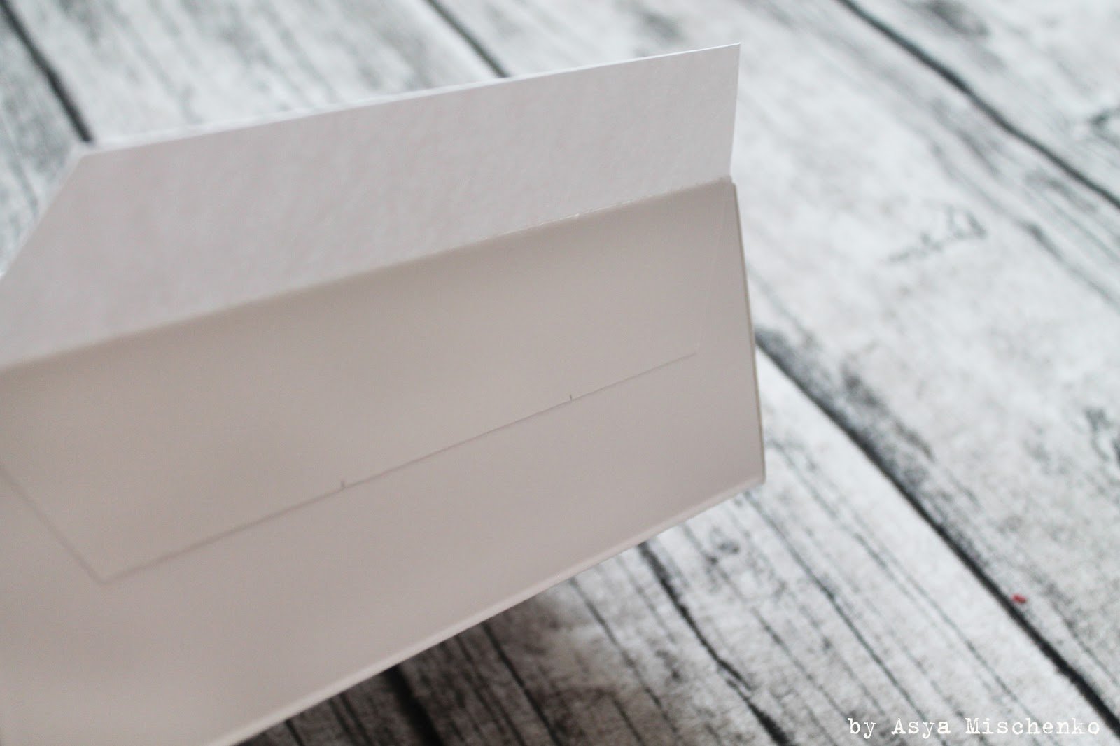

17) Из бумаги для черчения вырезаем прямоугольник 18,9х7 см. Бигуем посередине и срезаем под углом примерно 45 градусов от биговочной линии
18) Приклеиваем получившуюся полоску с внешней длинной стороны коробочки
Со стороны корешка выглядит вот так

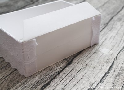

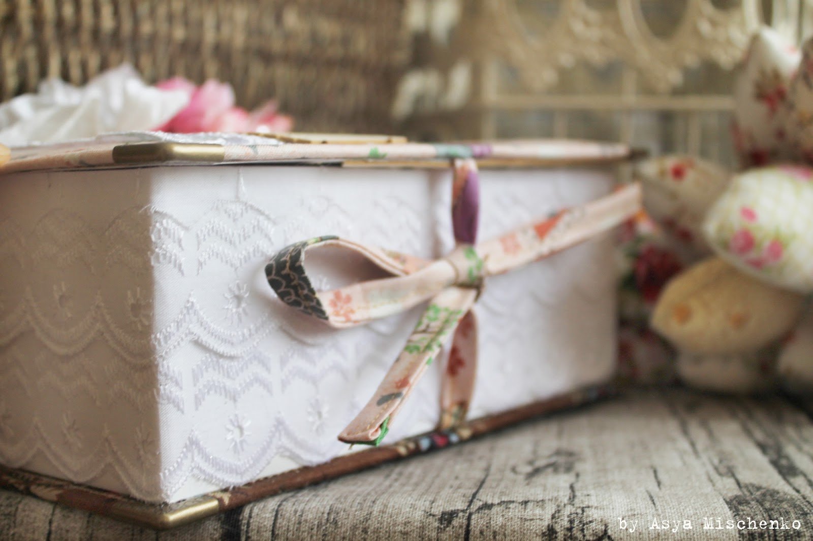

19) Минус этого способа с толстыми стеночками в том, что получаются неприглядные углы.
20) С помощью шитья или кружева мы исправляем этот момент. Нужно 2 отреза по 51 см.
Со стороны корешка по всей длине шитьё не приклеиваем.

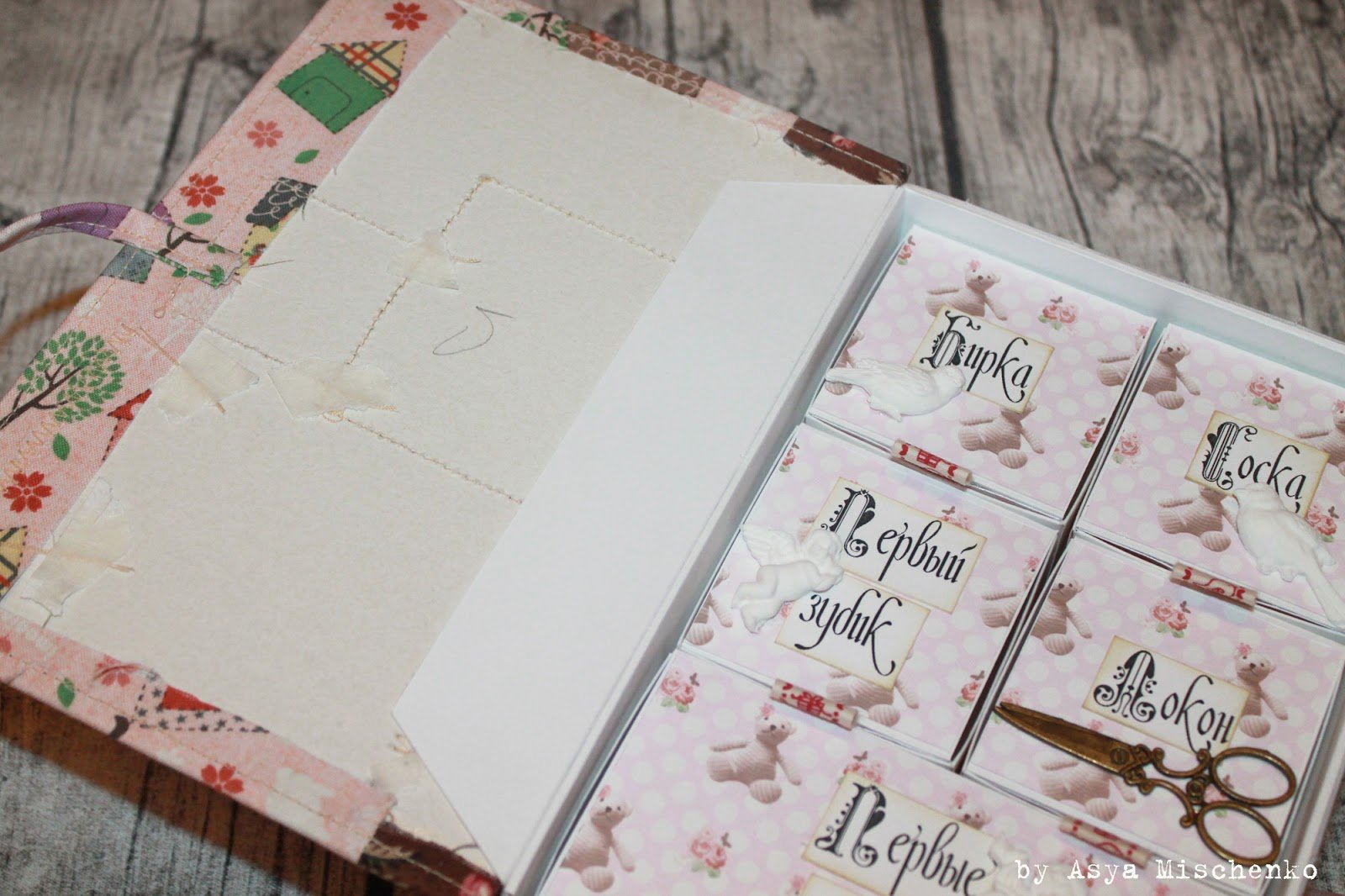

21) Теперь мы уже можем вставить наши коробочки внутрь)

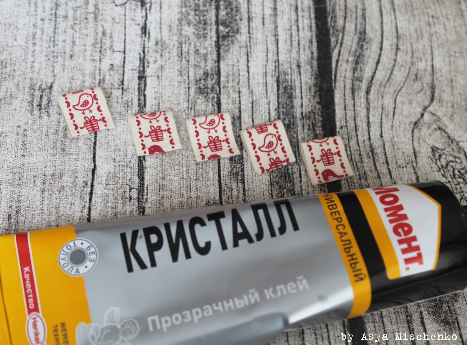

23) Из хлопковой ленты делаем 5 петелек

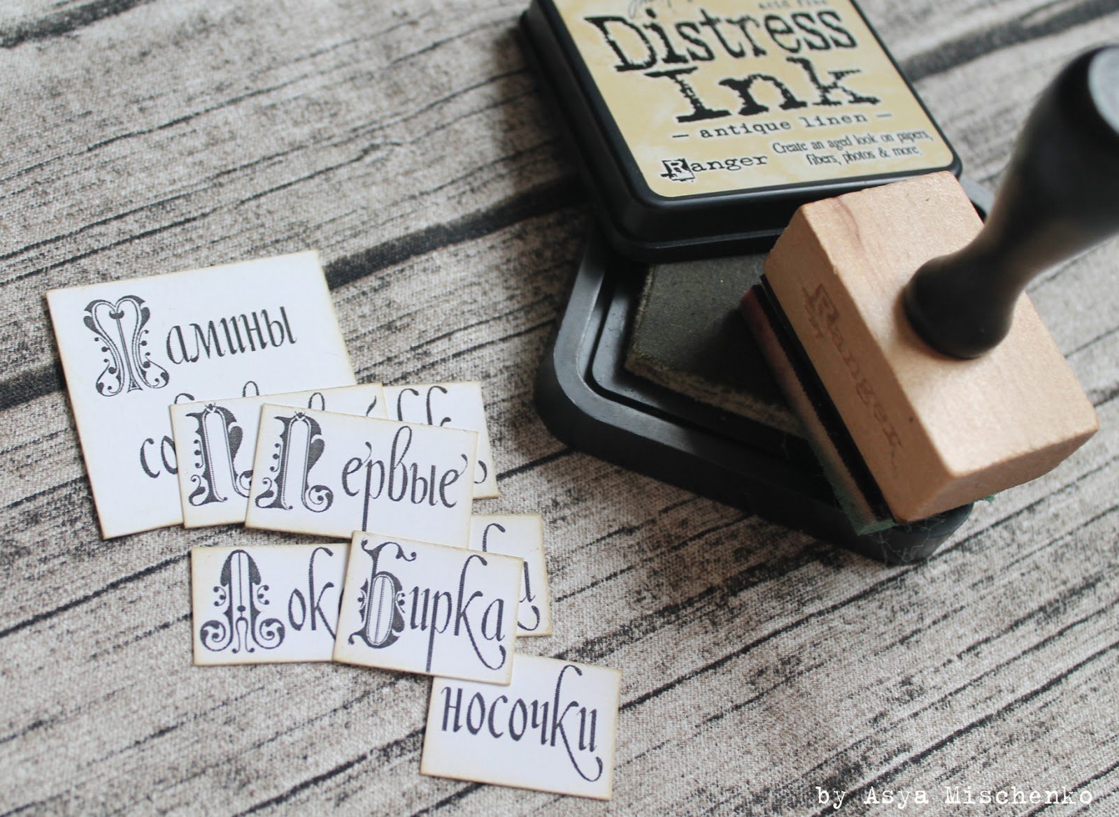

24) Надписи я распечатываю. Тонируем их по краям.

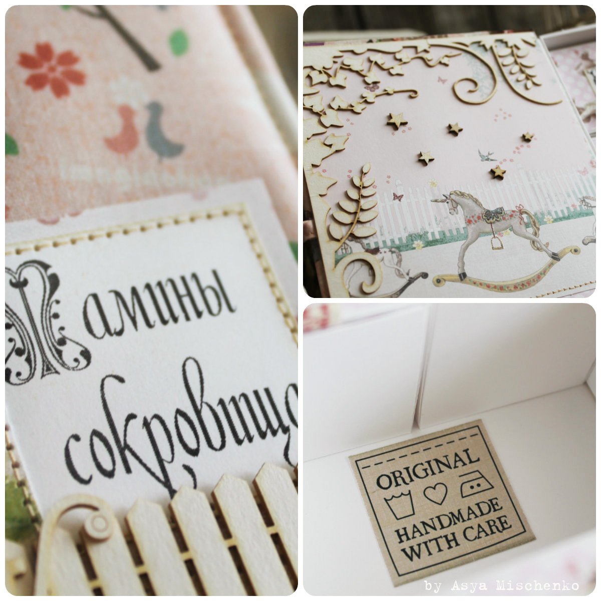

25) Приклеиваем скрап-бумагу, петельки, надписи и украшения

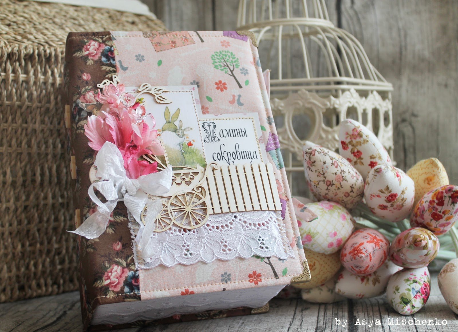

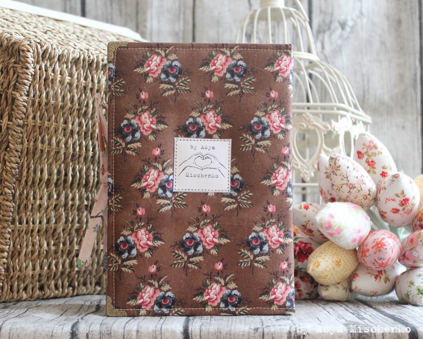

28) Украшаем полностью нашу обложку, пристрачиваем все необходимые элементы, пришиваем пуговки на корешок, оформляем по желанию "спинку".
И только после того, как обложка будет полностью готова, приклеиваем сначала коробочку-основание к крышке при помощи оставшейся части полоски бумаги (по типу переплёта альбома), а затем приклеиваем донышко коробочки-основания. Корешок не приклеиваем!!!
29) Из скрап-бумаги вырезаем прямоугольник 13,8х19,9 см и оформляем форзац. Всего на такие сокровища у меня уходит 2 листа скрап-бумаги 15х15 см

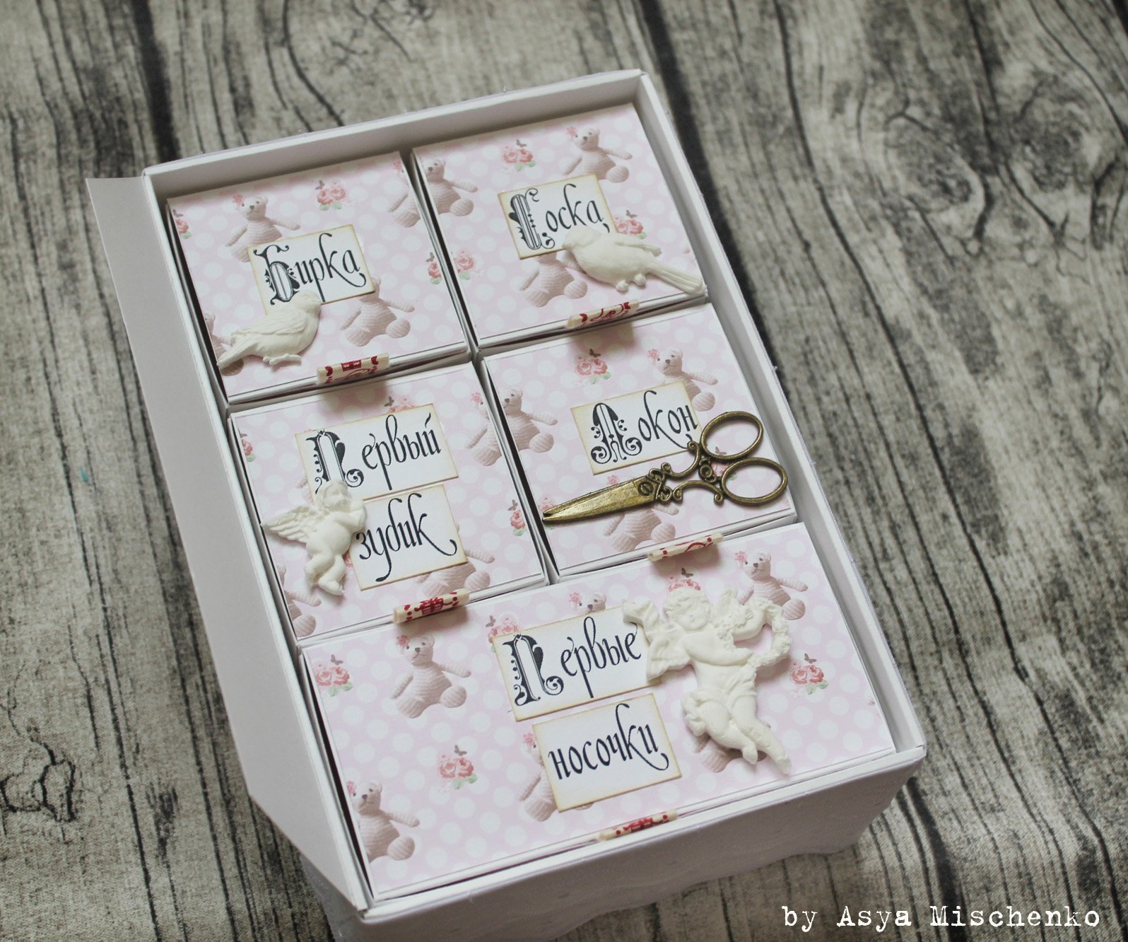

Всё)) наши сокровища готовы)))))))))))))))
Наслаждаемся результатом и хвалим себя)))))))))))))
